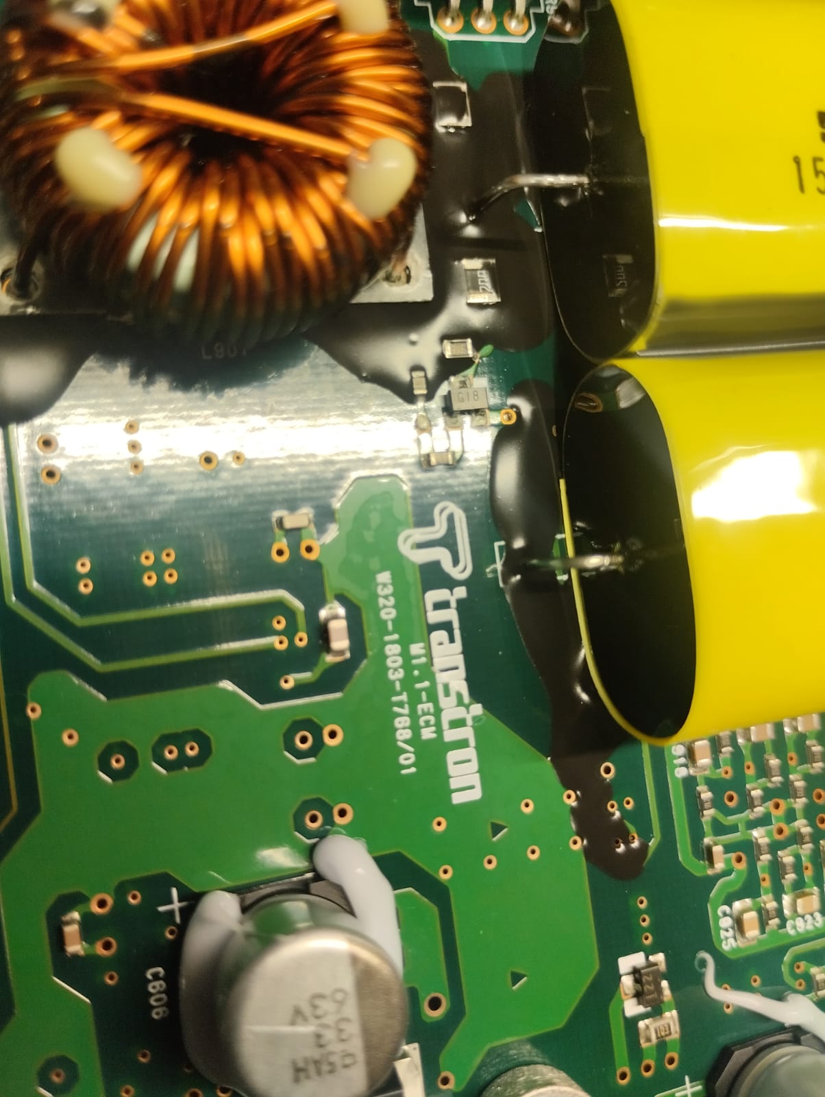

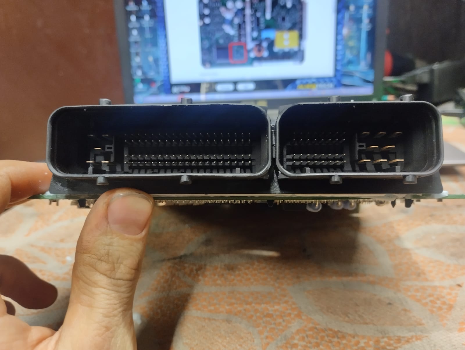

Там не нужен шнурок, железка с проводами , провода припаиваются к плате , схемы есть через суппорт после приобретения -

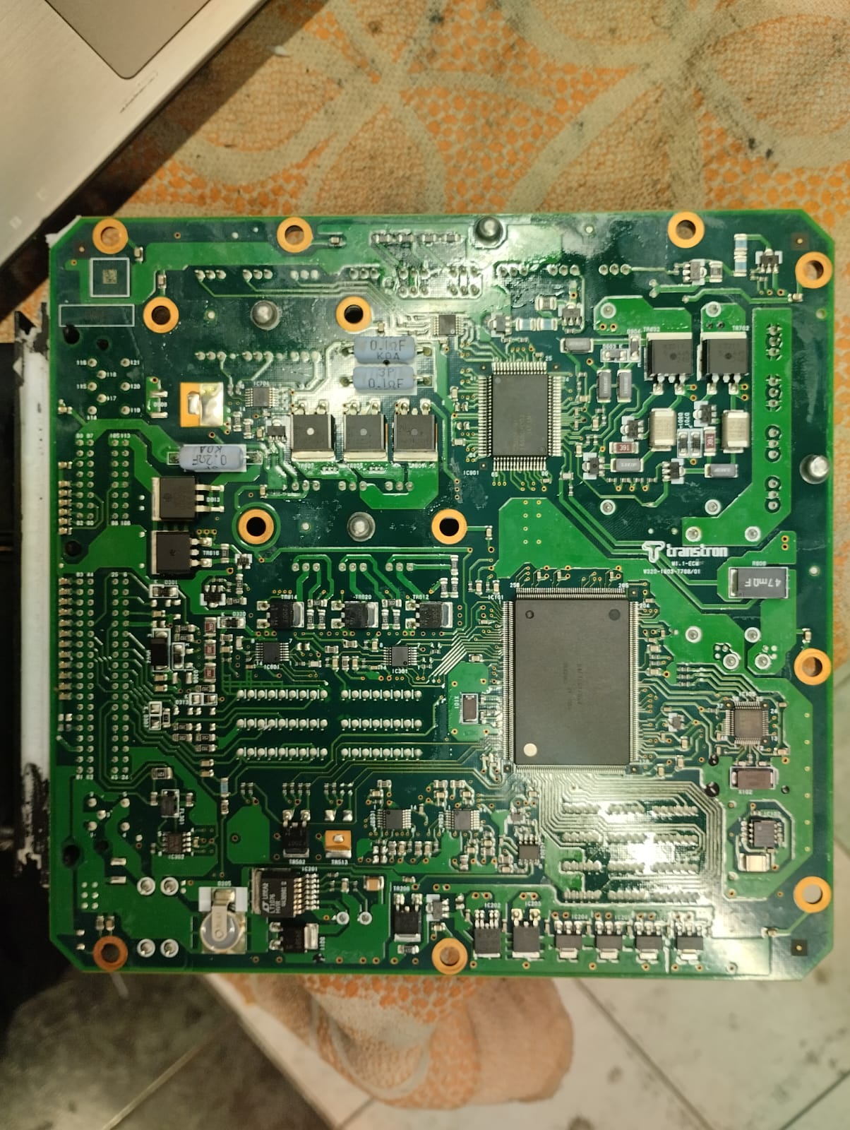

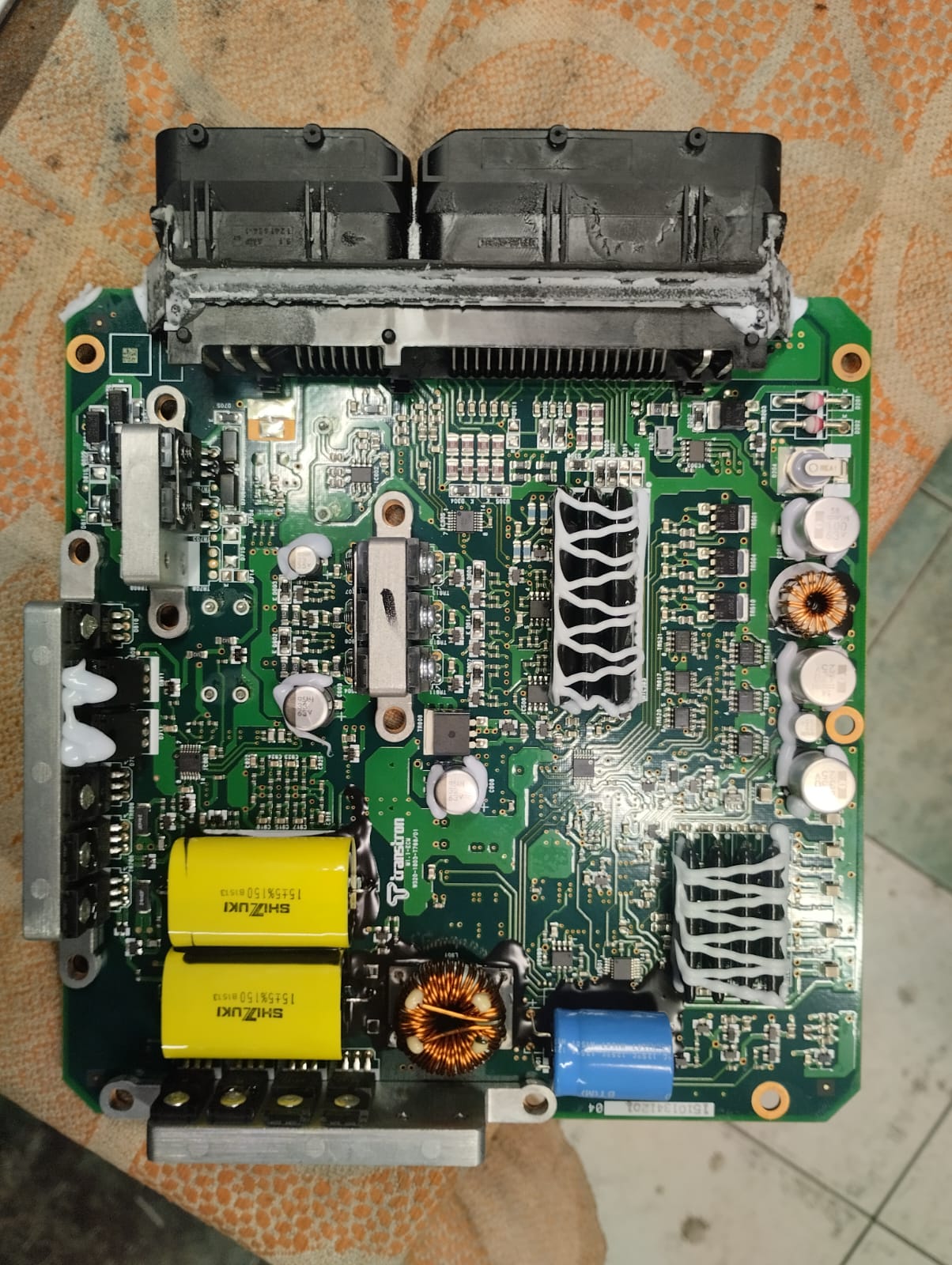

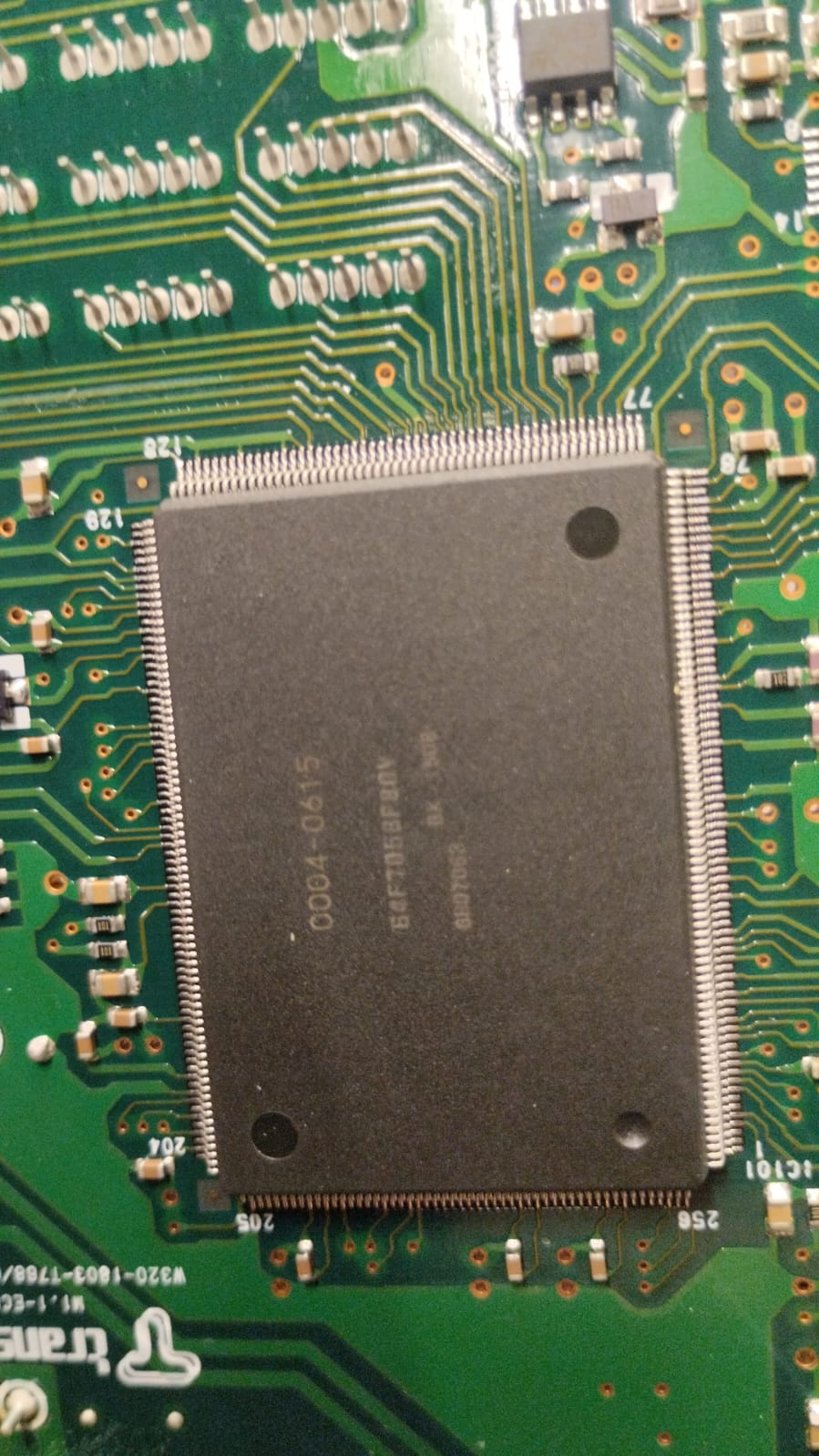

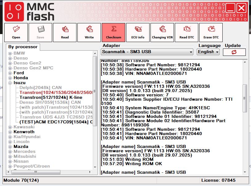

Тут только один вариант, записали херню. Берите любой прибор который умеет записывать процессор через boot. Например mmcflash hardware, piasini , ktag и тд -

тема форума ответил на Dmitrij автора Dmitrij в Ремонт блоков управления

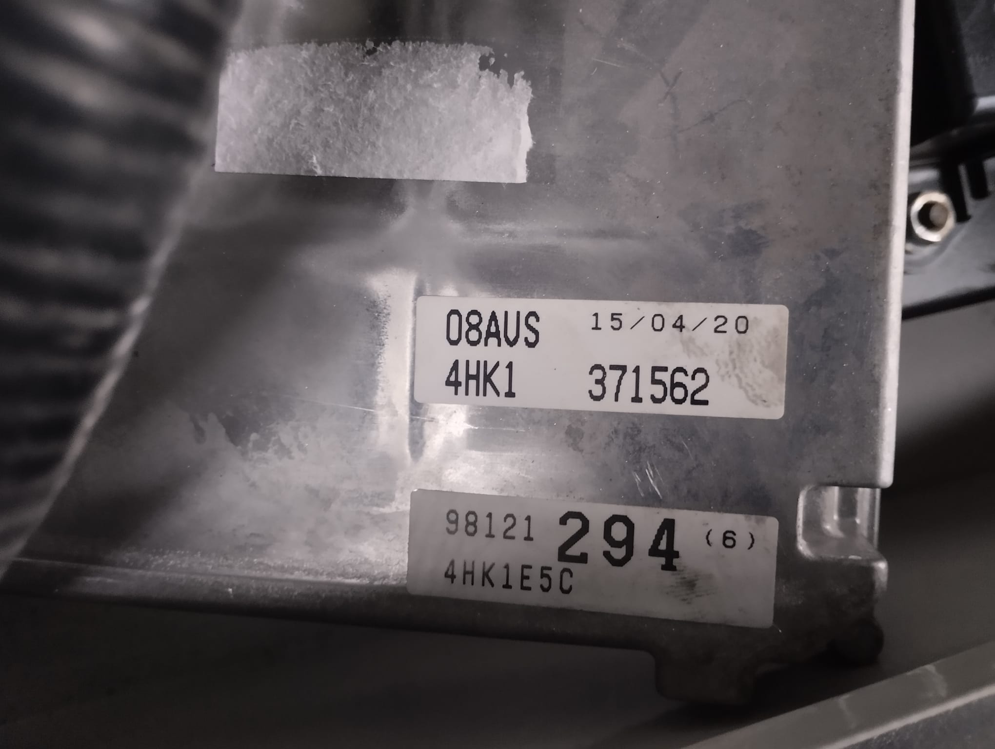

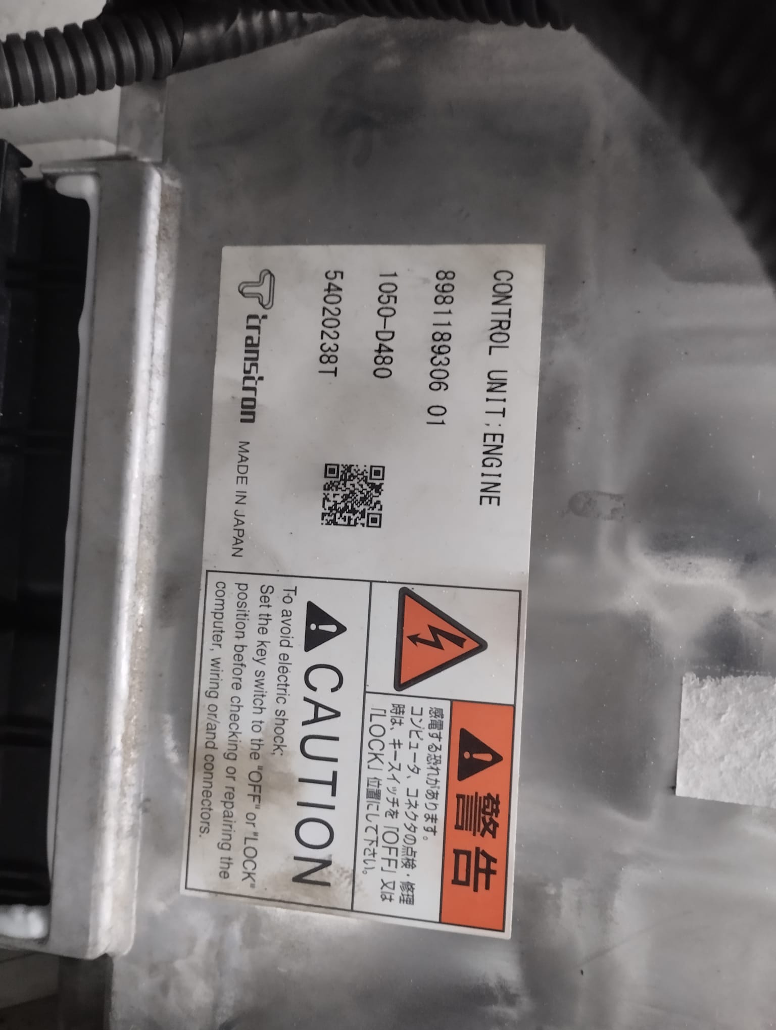

При записи через обд завалил блок Isuzu Transtron 4hk1e5c (Автобус isuzu turquoise) Skanmatik3 MMC 70 module гогда ползунок загрузки дошёл до 100%, начало постоянно счелкать реле двигателя, блок на связь больше не вышел. Раньше уже записывал такие автобусы через обд, проблем не было. ММЦ написал, что чексумма корректна, когда нажал "Выбрать файл" Напряжение авто стабильно 26в, комп заряжен. Лог записи прилагается txt 619.rar 619 zavalil.txt
