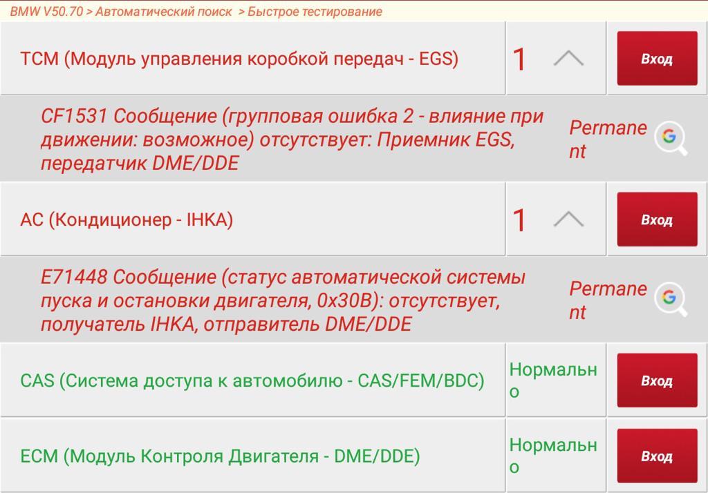

aklaus52 Опубликовано 4 Июня 2022 Жалоба Опубликовано 4 Июня 2022 В 21.09.2019 в 12:18, Evocars сказал: Мод с такими же идентами , трудно назвать его предыдущим . Почему я тогда заливаю сток с вашей же базы и cafd , ошибка все равно весит. Также я пробовал и весь состав прошивки переносить , все равно ошибка . Столкнулся с такой же проблемой, решением было закодировать блоки DME и EGS через e-sys. Так что для себя сделал вывод,при программирование обязательно соблюдать последовательность 1. Write Flash 2. Write CAFD При recovery 1. Write stock 2. Write CAFD 3. Coding e-sys Хоть и решена моя проблема, решил здесь повториться, чтоб лишний раз кто то не наткнулся на мои грабли и попосту не тратил драгоценнейшее время Стаса. Шиночиповщикам как я посвещается... А сама история моя в следующем, считал виртуально норм, не прочитав ветку после удачно записанного F30 на шару,поверив в себя начал писать F16 N55, записал Flash , УСПЕШНО, получил MAX программирований, и не увидел что не записан CAFD, надо бы было его писать,а я заново начал писать flash,чтоб проблему MAX, получил трупик, но MAX изменился на 2 )) Стас помог в моей панике, подсказав писать сток, записал сток потом cafd( не который stock, так и не понял чем они отличаются), машина завелась но получил CF1531 и аварийный режим. Затем авто повторно уже не программировался, Тех поддержка отписалась "Свежая интеграция с защитой от патча", авто в конечном случае сделал через bench и перекодировал CAFD в DME и EGS Остались вопросы на будущее, разобраться чтоже произошло, в какой момент поменялась интеграция и возможно ли её обратно вернуть? Если хочется просто обновить сток клиенту или есть к примеру необходимость вернуть сток, то как предугадать по файлу что интеграция изменится? Ну и не понял пока какой CAFD использовать в том или ином случае, так как их 2 Цитата
Bruce Willis Опубликовано 4 Июня 2022 Автор Жалоба Опубликовано 4 Июня 2022 Подведу итог сумбура, для тех кто ничего не понял "я че то делаю, давлю на кнопки, но не получается". 2е проблемы: 1) Уровень интеграции - это версия ПО (для тех кто в танке), на свежих версиях нельзя откатиться назад (на более старую версию).Так вот на свежих версиях интеграции не работает прежний метод обхода RSA(Цифровой подписи). 2) Проблема с CAFD - есть у нас косяк, который не победили до конца - это генерация CAFD. По этому CAFD stock - это считанный с блока, который и нужно было записать. Но начались вопросы зачем да почему и когда. ЗЫ 3) EGS можно было не трогать, с ним никаких манипуляций не производилось. 3) Поддержка это не личный тренер по повышению вашего образования, за которую вы не платите. Ответы были были даны, Запишите сток - авто подняли. Появилась ошибка с виртуальным CAFD - запишите STOCK CAFD. Этого достаточно для возврата авто в первоначальное состояние без Explorer и E-SYS. 1 Цитата
aklaus52 Опубликовано 5 Июня 2022 Жалоба Опубликовано 5 Июня 2022 Признавать свои косяки важно, по этому и я признался что накосячил не подготовившись полез, каюсь, раслабился, стыдно! Тех. поддержка не тренер,согласен, отработала отлично, по этому за оставшимися ответами пошел на форум 1) Ответ с CAFD исчерпывающий, писать STOCK CAFD, отлично 2) Ответ по интеграции понятен, вернуть её не получится, но вопрос так же был в другом, изначально авто записалось, значит интеграция была Норм, можно ли понять по VRstock файлу, можно ли его писать как сток изначально (то есть что интеграция не поменяется) в случае просто обновления стока или неудачной записи? Цитата
